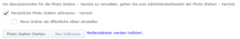

Yaluol
09. Apr 2020
Das hat leider auch nicht weitergeholfen.
- hat das Mediendateien werden indiziert irgendwas damit zutun?
- und muss, damit die persönliche photo station funktioniert, jeder einzelne benutzer diese aktiviert haben? sollte ja unrelevant sein oder?
ja die normale ps läuft weiterhin.

etwas kann man noch versuchen, in Paketzentrum gehen, dort zu Photo Station und dann mit dem dort vorhandenen Dropdow Menu diese stoppen und dann wieder starten.
Hat sich bei den Usern die nun die persönliche PS haben sollen auch ein Ordner /home/photo erstellt?
Yaluol
09. Apr 2020
Ich hab es jetzt hinbekommen :)
Aber erstmal vielen Dank für deine Hilfe @ottosykora.
Ich hab jetzt nochmal ein weiteres Update auf DSM 7 gemacht. Dadurch wurde die Photo Station ja revolutioniert und mein Problem hat sich fast von alleine gelöst. Leider hat mein Benutzer Yannick immer noch keinen Zugriff gehabt. Alle anderen Benutzer haben jedoch funktioniert. Also neuen Benutzer erstellt und die Daten alle rübergezogen. Jetzt läuft alles zu 100%. Sogar mit den persönlichen Photostations :)
