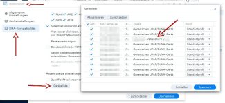

Für eine DNLA Verbindung brauchst Du normal keine netzwerkverbindung mit Passwort, - keine MB Verbindung.
Auf dem TV im Menü Netzwerkeinstellungen - zu steuernde Geräte (oder ähnlich) die DS zum Connect freigeben.
Dann auf derDS Medienserver den TV aktivieren siehe Screenshot.
