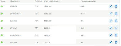

Hab die beiden IP Optionen mal reingenommen, aber bringt auch nichts. Hier analog noch die ipv4 settings. Gleiches hab ich mit anderen Ports für die ipv6 Adresse gemacht. Wie gesagt, die Portfreigaben waren vorher so und der Zugriff über ipv4 ging.

Ich hab bzw. hatte bisher auch keinen externen Zugriff in der Diskstation eingerichtet, da ich das rein über die Weiterleitungen realisiert hatte.
Nochmal die Übersicht der Fritzbox Freigaben.
