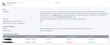

Disk 2 meiner 2x12TB NAS DS218+ hat plötzlich den Zuordnungstatus "abgestürzt".
Beim Hochfahren der NAS gibt diese einen regelmäßigen Signalton von sich mit der Begründung "Volume ist abnormal".
Status und Disk 2 leuchten permanent orange. LAN und Disk 1 permanent grün.
Hier Infos zu meiner bisherigen Nutzung und zu den Festplatten:
* Festplatten sind 4 Jahre alt
* 73h Betriebsstunden beider Festplatten / Ich nutze den NAS alle 5-6 Monate um private Bilder, etc. zu sichern
* NAS ist die meiste Zeit ausgeschaltet
Ich habe für Disk2 einen schnellen SMART-Test durchgeführt, der ergebnislos bliebt.
Danke für eure Einschätzung/Unterstützung, ob die "abgestürtzte" Festplatte ausgestauscht werden muss.
Untenstehend Screenshots vom Speichermanager, Speicherpool und Volume HDDs, jeweils aufgeklappt.

Die HDDs schauen aus meiner sicht gut aus, den SMART Test fürst Du besser nicht mehr aus, der Stresst die HDDs nur unnötig.
Das mit der Orangenen LED heißt wenn ich mich nicht irre, eigentlich daß die HDD nicht vorhanden ist.
Versuche mal den Fehler in den Protokollen zu löschen und dann versuche einen Neustart und schau wie es dann danach aussieht.

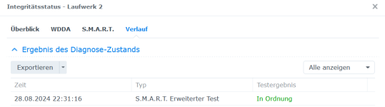

Ich würde den erweiterten Smarttest machen, eben genau um die HDD zu stressen (aktuelles Backup wäre vielleicht nicht verkehrt).Wenn sie den nicht besteht weißt du wenigstens woran du bist.Ich bin der Meinung eine intakte Platte muss das abkönnen, man sollte das natürlich nicht ständig machen.
Erweiterter Test lief knapp 22 Stunden und das Testergebnis ist in Ordnung.

Fehler löschen, Raid reparieren (falls du das noch nicht gemacht hast), System weiterbenutzen und beobachten.Regelmäßiges Backup machen.
Ich würde die Platten tauschen, also 1 zu 2 und 2 zu 1, damit weist du im erneurten Fehlerfall ob der Fehler an der Platte oder am Steckplatz liegt.
