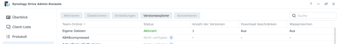

Drive Admin Konsole, siehe Bilder.

So, ich hab jetzt folgendes gemacht:
Unter Team-Order die Anzahl der Versionen auf 1 gestellt (siehe Anhang).
Danach unter Einstellungen Alle Papierkörbe leeren vorgenommen (Anhang).
Alles richtig gemacht ?
Tatsächlich hat das mir nicht viel Speicher zurück gebracht.
Hast Du noch eine Idee ?💡
