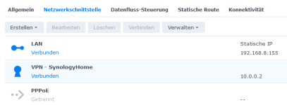

Im mobilen NAS unter Systemsteuerung->Netzwerk->Hinzufügen->VPN-Verbindung

Ups. Du musst erst auf Netzwerkschnittstelle gehen
14.352
6.277
569

Yipee,
die Verbindung konnte hergestellt werden :D
Aber wie komme ich nun von meinem mobilen NAS auf das stationäre NAS (ohne PC dazwischen)? :unsure:

Wenn ich das recht verstehe soll ich die IP 10.0.0.2 eintragen.
Aber in welche App (auf dem mobilen NAS)?
