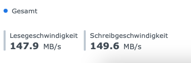

Zum RAID Rebuild:
Er ist schon ganz flink dabei. Ich denke nicht, dass man das noch besser hin bekommt.
