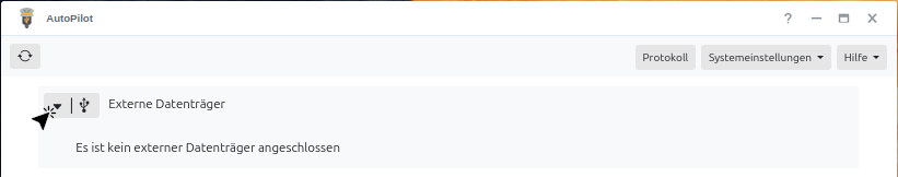

  • Klicke auf das Dropdown-Menü Externe Datenträger. Solange kein externer Datenträger an deiner Synology NAS angeschlossen ist, wird die folgende Meldung angezeigt.

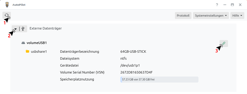

  • Wenn du jetzt einen externen Datenträger an dein Synology NAS anschließt, erkennt die Benutzeroberfläche von AutoPilot dies zunächst nicht. Deshalb musst du zuerst die Seite aktualisieren, indem du auf das entsprechende Symbol oben links klickst (1). Nachdem die Seite aktualisiert wurde, klicke erneut auf das Dropdown-Menü Externe Datenträger (2). Du solltest verschiedene Informationen über den externen Datenträger sehen.
  • Um den angezeigten Datenträger mit AutoPilot zu verbinden, klicke auf das Link-Symbol (3) auf der rechten Seite. Wenn mehr als ein Datenträger mit dem Synology NAS verbunden ist oder der verbundene Datenträger mehrere Partitionen enthält, klicke auf das entsprechende Link-Symbol hinter der entsprechenden Partition oder dem entsprechenden Datenträger.

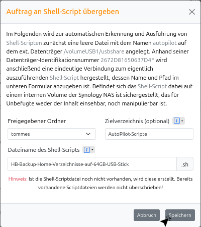

  • Lies zunächst die Informationen in dem sich nun öffnenden Fenster, um zu verstehen, was im Folgenden geschieht. Als Speicherort für das Shell-Skript, das später noch genauer erklärt wird, wähle aus dem Dropdown-Menü einen Freigegebenen Ordner und gib optional im rechten Textfeld daneben ein weiteres Zielverzeichnis an. Beachte auch die Informationen, die du erhältst, wenn du auf das Symbol i klickst. Gib im Textfeld darunter einen eindeutigen Namen für das Shell-Skript ein und beachte auch hier die Informationen, die sich hinter dem Symbol i verbergen. Nachdem alle Einstellungen vorgenommen wurden, klicke auf die Schaltfläche "Speichern".

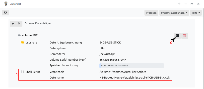

  • Nach einem erneuten Klick auf das Dropdown-Menü Externe Datenträger werden nun weitere Informationen zum Speicherort und Dateinamen des Shell-Skripts für den zuvor ausgewählten Datenträger angezeigt (1).
  • Das Link-Symbol auf der rechten Seite wurde durch ein Terminal-Symbol und ein Mülleimer-Symbol ersetzt. Durch Klicken auf den Mülleimer wird die Verbindung zum Shell-Skript getrennt, das Shell-Skript selbst wird jedoch nicht gelöscht.

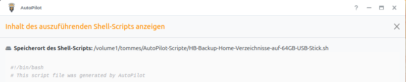

  • Um den Inhalt des Shell-Skripts anzuzeigen, klicke auf das Terminal-Symbol (3). Außer der Information über den Speicherort und den Dateinamen gibt es noch nicht viel zu sehen, da das Skript noch keinen Inhalt hat.

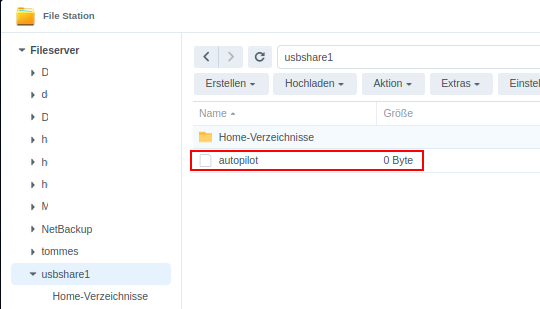

  • Zusätzlich wird im Stammverzeichnis des externen Datenträgers eine leere Datei mit dem Namen autopilot erstellt. Diese Datei wird später vom UDEV-Gerätetreiber, der während der Einrichtung von AutoPilot installiert wurde, als Indikator verwendet. Zusammen mit der eindeutigen UUID jedes Datenträgers bzw. jeder Partition wird so die Verbindung zum eigentlich ausführenden Shell-Skript hergestellt.
