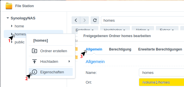

Dieser Ordner erscheint auch in der File Station auf der linken Seite der Ordnerübersicht. Wenn du mit der rechten Maustaste auf den Ordner homes (1) klickst und im erscheinenden Kontextmenü den Punkt Eigentschaften (2) auswählst, wird dir der Pfad in der Registerkarte Allgemein (3) unter Ort angezeigt. In diesem Beispiel lautet der Pfad /volume1/homes
