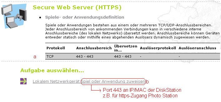

Portforwarding
- Um nur die notwendigen Ports für die verschiedenen Dienste der DS/CS zu öffnen, empfiehlt es sich einen Blick auf die Port-Tabelle zu werfen, damit unliebsamen Gästen keine unnötigen Tore zum NAS offen stehen.
- Unverschlüsselte Ports wie Port 80 oder 5000 ermöglichen das Abhören des Logins und sollten für kritische Dienste geschlossen bleiben.
- Hinweis: Bei jedem Router sieht die Port-Maske etwas anders aus.

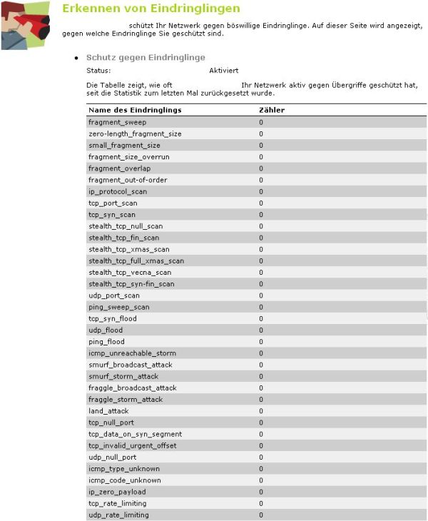

IDS
Durch "Denial of Service" (DoS-Attacke) wird das Zielsystem sehr stark durch Zugriffe von außen bombardiert, wodurch das System abstürzen kann und somit die Sicherheit und Produktivität gestört wird. Ein Schutz gegen diese diese Angriffsart ist ein IDS System (Erkennen von Eindringlingen) in Kombination mit Firewall und Sicherheits-Backup der Daten.
Manche Router unterstützen auch IDS welches auch aktiv gesetzt sein sollte.

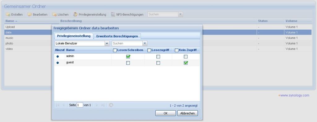

Benutzer und Rechte
Über den Disk Station Manager lassen sich Benutzer und Freigaben einrichten.
Es empfiehlt sich, die Zugänge nicht wahllos wie Zuckerl zu verteilen. Benutzer sollten immer nur so viele Rechte haben wie sie auch wirklich brauchen!
Schreibrechte im Zweifelsfall deaktivieren.
Der Administrator "admin" sollte nur zur Verwaltung verwendet werden (Hinweis: Aktuell mit Audio Station nicht möglich).

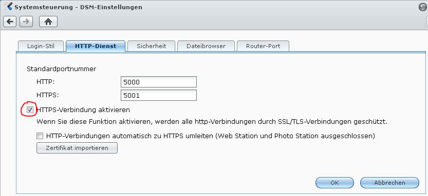

https-Verbindung beim "Disk Station Manager"
Die Synology-Weboberfläche "Disk Station Manager" ist normalerweiser über eine unverschlüsselte Verbindung (http://NAS-IP:5000) erreichbar. Zusätzliche Sicherheit wird durch "HTTPS-Verbindung aktivieren" im Menü "Webdienste" erreicht. Somit ist die Administrationsoberfläche über https://NAS-IP:5001 erreichbar. Für den Zugriff über Internet sollte (wenn überhaupt) nur die gesicherte Verbindung über HTTPS Port 5001 genutzt werden. Der Port 5000 sollte nicht im Router weitergeleitet werden und vom Internet aus nicht erreichbar sein.

Im Disk Station Manager:
Web => HTTPS-Verbindung aktivieren - Hinweis: Lediglich der verschlüsselte Port 5001 sollte (wenn überhaupt) im Router auf die interne IP der Synology Station weitergeleitet werden.
Web => automatisch zu einem sicheren Kanal umleiten - Diese Einstellung ist eigentlich nicht zwingend notwendig. Wird der Port 5000 nicht am Router auf die DS umgeleitet, so kann man von außen nicht auf diesen Port zugreifen. Im lokalen Netz kann dann weiterhin mit der schnelleren unverschlüsselten HTTP-Verbindung über Port 5000 gearbeitet werden.

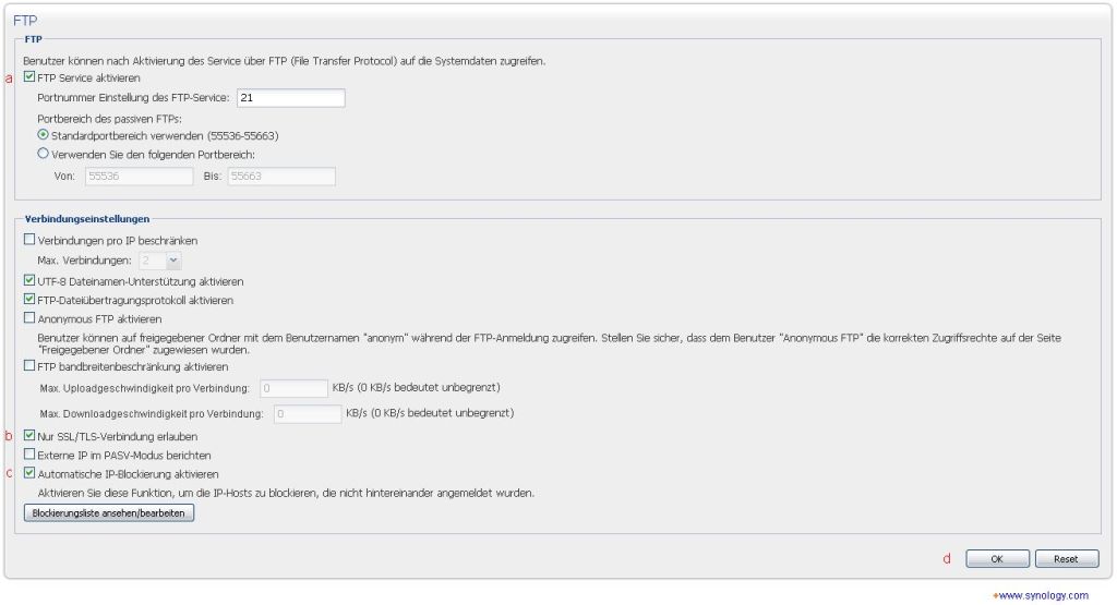

FTP => Nur SSL/TLS-Verbindung erlauben.
Das FTP-Protokoll basiert auf dem TCP-Protokoll und arbeitet nach dem Client-Server-Prinzip. Dabei werden 2 Verbindungen aufgebaut, der Steuerkanal (Port 21) und im Anschluss der Datenkanal (Port 20 bei aktiv FTP, ein Port aus dem passiven Bereich für passiv FTP).
FTP läuft normalerweise komplett unverschlüsselt ab (User & Passwort im Klartext) und ist anfällig für Lauschangriffe!
Sichere Alternativen bieten die nachstehend aufgeführten Übertragungsarten:
- FTPES (FTP über explizites SSL/TLS) -> wird von den Synology Stations standardmäßig unterstützt. Die Kommunikation erfolgt über den normalen FTP-Port.
- SFTP (FTP über SSH) -> wird standardmäßig von den Synology Stations nicht unterstützt, SFTP kann aber über IPKG nachinstalliert werden -> SFTP SCP
- FTPS (FTP über implizites SSL/TLS) -> es wird ein spezieller Port für die verschlüsselte Übertragung benutzt, die Verbindung über diesen Port ist automatisch verschlüsselt. Die Synology Station können das mit dem Standard FTP-Server nicht. Möglicherweise beherrscht ein alternativer FTP-Server über IPKG diese Kommunikationsform, allerdings kann dann die Rechteverwaltung in der DS nicht mehr dazu verwendet werden.
Anonymous FTP lässt Datenzugriff ohne sichere Passworteingabe auf entsprechend freigegebene Ordner zu. Kann zur Sicherheit deaktiviert werden, wenn es nicht gebraucht wird.
Gegebenenfalls kann auch der Standard-Port 21 auf einen anderen gelegt werden um das Verbinden von unberechtigten Clients zu erschweren. Bei berechtigten Clients muss dann in dem FTP Programm die Änderung auch vorgenommen werden.
