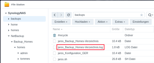

Es wird empfohlen, vor der ersten Ausführung des Auftrags einen Testlauf durchzuführen, um sicherzustellen, dass alles korrekt abläuft. Dies wird durch die Option --dry-run erreicht. Es wird also nur simuliert, was passieren würde, ohne dass Daten kopiert werden. Erst wenn die Simulation erfolgreich und zufriedenstellend verlaufen ist, kann die Option --dry-run wieder entfernt werden. Während der Ausführung werden alle relevanten Informationen zum einen im Terminalfenster angezeigt, zum anderen wird ein Protokoll geschrieben, das am gleichen Speicherort abgelegt wird, an dem sich auch das Skript jarss.sh und die ausgeführte Konfigurationsdatei befinden. Du erkennst das Protokoll an am Namen des Auftrages und der Dateiendung .log

  • Führe die Aufgabe nun durch Betätigen der Schaltfläche Ausführen einmalig aus, um zu sehen, ob alles erfolgreich und zufriedenstellend ausgeführt wurde. Schau dir das Ergebnis im Protokoll an, das am gleichen Speicherort abgelegt wurde, an dem sich auch das Skript jarss.sh und die ausgeführte Konfigurationsdatei befinden. Du erkennst das Protokoll an am Namen des Auftrages und der Dateiendung .log
