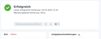

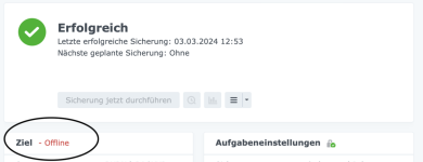

meine DS720+ sicher ich per Hyperabackup auf eine DS214play
Leider kann ich das Backup nun nicht mehr ausführen.
Es wird angezeigt dass die 214 offline ist.

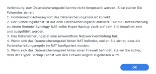

Wenn ich unmittelbar nach dem Öffnen von Hyperbackup auf Sicherung ausführen gehe ( bevor es ausgegraut wird und dann Ziel offline da steht) kommt folgende Meldung:
Die Ziel DS ist sowohl über die IP, als auch über Quickconnect Adresse erreichbar.

Ziel offline heisst nicht nur es ist physisch nicht verbunden, sondern auch wenn zum Bsp Anzahl der Backups nicht mehr übereinstimmt oder zwischendurch etwas gelöscht wurde etc.
HB schützt damit bestehende Backups vor überschreiben.
Du kannst nun einen neuen Task einrichten und dabei 'mit bestehender Aufgabe verknüpfen' (oder so ähnlich heisst es)
Dann wird es wieder gehen

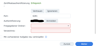

ich habe mal versucht eine neue Aufgabe im HB anzulegen
wenn ich mich anmelde und auf Freigegebene Ordner klicke kommt wieder die Fehlermeldung:

Also die Anmeldung klappt, aber es kommt keine Liste der Freigegebenen Ordner?
Ich hab mal HBV auf dem Ziel gestoppt, dann klappt keine Anmeldung. Läuft HBV und die Anmeldung klappt, kommt auch die Liste.
Hat der Benutzer, mit dem du dich anmeldest evtl. keine Rechte? Klappt's mit einem Admin-User?

bmg2805
25. Jun 2014
51
ja, genau
Ich kann mich Anmelden, da öffnet sich das PopUp Fenster
aber wenn ich dann auf weiter gehe, werden die beiden unteren Fenster markiert
wenn ich dann versuche bei Freigegebene Ordner was auszuwählen kommt die Fehlermeldung
ich melde mich als Admin an
an den Rechten sollte es nicht liegen

Da musst du auf "Vertrauen" drücken. Das Zertifikat gilt NICHT für die IP, sondern nur den DNS-Namen / DDNS!
bmg2805
25. Jun 2014
51
@plang.pl : das hab ich gemacht
dann will er aber dass bei den beiden unteren Feldern was ausgewählt wird
und danach kommt wieder die Fehlermeldung

Also wann genau kommt diese Meldung? Beim öffnen der Dropdown-Box mit den Freigegebenen Ordnern oder bei Weiter?
bmg2805
25. Jun 2014
51
@plang.pl
danke für die SSH Einlogg Anleitung
versuche es gerade über das Macbook Terminal
also ssh ADMINNAME@192.xxx.xxx.xx -p 22
dann fragt er nach dem Passwort
aber ich kann da weder was eingeben, noch kann ich es rein kopieren.
@Benares
beim öffnen des Dropdown Menüs in der Zeile Freigegebener Ordner
(Wenn ich auf weiter klicke markiert er, dass diese Zeile ausgefüllt werden muss - es geht nicht weiter)
