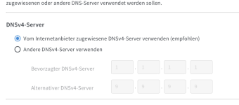

Dein Fehler im 2. Screenshot ist doch offensichtlich. Warum steht da wohl "(empfohlen)" dran? Warum hast du das verstellt?
ich hab es deshalb verstellt, weil eigentlich durch cloudflare eine bessere Performance als vom Vodafone Server zu erwarten ist. Aus meiner Sicht ist das nicht der offensichtliche Fehler, denn das ist der DNS Server mit dem die Fritz!Box nach aussen, also ins Internet kommuniziert. Ich hab das Problem so verstanden, dass es wichtig ist, dass innerhalb des Heimnetzes alle Clients die Fritz!Box als DNS Server haben sollten und eben nicht Cloudflare, Google, etc... Ich habs jetzt mal geändert auf Standard und meinen Mac neu gebootet:
der ping geht immer noch nach extern, der nslookup geht auf die richtige IP. Hat also keine Verbesserung gebracht...
