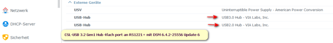

Vielen Dank für den ausführlichen Test und Bericht. Das mit der USB2.0 und USB3.0 Anzeige ist hier bei mir beim "alten" CSL 3.2 Gen1 4fach Hub auch, da sind ebenfalls an der RS1221+ beiden Zeilen eingetragen, hier ein Bild wo nur der Hub angesteckt ist, aber kein Gerät an seinen Ports:
funktioniert aber einwandfrei seit vielen Monaten hier.
1. Zeile ist die APC Schneider 1500 VA welche am USB Port 1 der RS1221+ angeschlossen ist und
2. u 3. Zeile ist der CSL 3.2 Gen1 4fach Hub welcher am USB Port 2 der RS1221+ angeschlossen ist.
