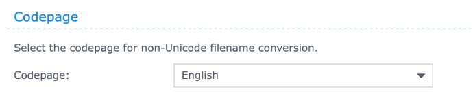

Es gibt im DSM zwei Stellen, an denen mit dem Unicode herumexperimentiert werden kann. Die eine ist beim FTP-Upload:
Da gibt es manchmal Probleme, weil Windows Ärger mit UTF-8 Codierung machen kann.
Die andere Stelle ist in den Regional Options:
Da sollte nach Möglichkeit auch die verwendete Sprache korrekt eingestellt werden, oder gegebenenfalls eine andere, falls es Probleme gibt.
Siehe auch hier: https://kb.synology.com/de-de/DSM/t...e_filenames_after_uploading_the_files_via_FTP

Grundsätzlich gebe ich Thorfinn recht, nach Möglichkeit keine Umlaute/sprachliche Sonderzeichen verwenden, es kann dadurch immer wieder zu Problemen führen.
Bei mir funktionieren die deutschen Umlaute ä,ö, usw. einwandfrei.
ABER ich meine mich Erinnern zu können, dass dies erst möglich wurde (ist schon lange her das ich es eingestellt hatte) als ich die Codepage im DSM auf "deutsch" eingstellt hatte, seitdem gehen auch die Umlaute in der Audiostation.
DSM > Hauptemenü > Systemsteuerung > Regionale Optionen > Register Sprache > Codepage: DEUTSCH
ah, Stationary war schneller, ich denke auch es hängt mit den Regionalen Optionen zusammen.
damit geht zumindest ö,ä,ü usw
Aber wie erwähnt, ohne Umlaute gibt es die Code-Problematik erst gar nicht.
Nein, das geht auch, wenn da, wie bei mir, Englisch eingestellt ist. Bei mir kommen allerdings alle Uploads von MacOS-Rechnern - eventuell macht das einen Unterschied zum Upload von Windows-Rechnern.
