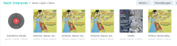

Hmm, dieses Problem unter 7.1 kann ich bei den Interpreten in keiner Form nachstellen. Bei allen Interpreten mit Umlauten oder sonstigen Sonderzeichen wird alles korrekt angezeigt, z.B. hier:

Hast Du etwas mit è?

Hier noch mal ein paar Beispiele mit jeder Menge Sonderzeichen:
