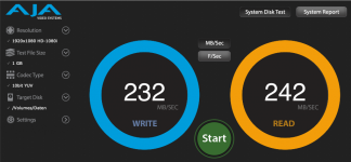

Ich habe eine "USB 3.2 Gen1 Typ A auf RJ45 2.5Gbps Adapter" angeschlossen, der folge Datenübertragung macht.
Der Teiber für DSM 7.0 gibt es noch nicht, deshalb.
