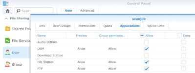

@synfor Der User hat Lese und Schreibrechte auf den "Scan" Gemeinsamen Ordner und FTP Zulassen in den Anwendungen

Im “Control Panel > User” der Diskstation ist für den Nutzer “Scanner” ein Haken bei FTP allow drin?
