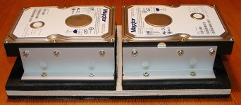

Ich habe 2003 angefangen mich mit dem Thema Entkopplung zu beschäftigen, ohne dabei die mechanische Festigkeit zu vernachlässigen.
