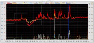

Hier die Grafik vom AvrLogger (gestern):
Wie man sieht, liegt die HDD-Temperatur bei 36 bis 39°. Der Temperatureinbruch um ca. 12 Uhr lag an einer längeren Lüftung.

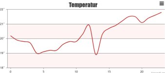

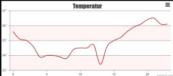

Da im Schrank u.a. noch ein Raspberry Pi4 und ein Zero2 wohnt, hängen da noch mal Temperatursensoren dran, die die Temperatur an der höchsten Stelle im Schrank messen, sowie genau im Loch, wo das NAS die Luft rausbläst.
Höchste Stelle im Schrank, recht nah bei der Fritzbox:
Und hier die Temperaturen genau im Loch, wo das NAS rausbläst:

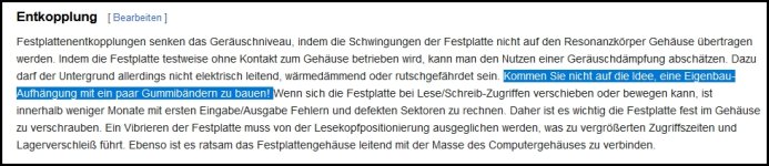

Vor allem das Surren der Festplatten hat anfangs noch sehr gestört. Das konnte ich nun aber durch die Schaumstoffmatte und Entkopplung mit diesen „Lautsprecherfüßen“ komplett eliminieren. Die Füße alleine haben tatsächlich nicht gereicht, es war immer noch eine Übertragung auf den Schrankboden hörbar.
Oh ha, für meinen Geschmack zu wabbelig (die Fuß Konstruktion). Darüber kann man auch im Internet viel lesen, hier nur ein vielleicht nicht soo passendes Beispiel:
