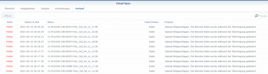

Aktuelle Erfahrung mit pCloud, 500 GB Lifetime-Kunde; (DS416 Play und DS918+)
1) Cloud Sync:
Einwahl per WebADV über https://ewebdav.pcloud.com : Verbindungsaufbau problemlos, beim Sync dann aber Fehlermeldung "Die Remote-Datei wurde während der Übertragung geändert" (Screenshot), und zwar bei jeder Datei und auch permanent. Cloud Sync funktioniert also definitiv nicht !
2) Hypercloud:
Ohne Probleme funktioniert dafür die Sicherung über Hypercloud an die idente WebADV Adresse. Komisch aber wahr.
Somit muss es m.E. also an der automatischen Syncronisierung liegen, offensichtlich wird diese nicht von pCloud unterstützt oder Cloud Sync "versteht" die Antwort nicht. Hoffen wir auf DSM 7 und dem Einbau der entsperchenden API.

Die Probleme mit "Cloud Sync" kann ich bestätigen. Hat bei mir auch nie lange funktioniert.
Mittlerweile nutze ich pCloud (EU) aber zur Datensicherung mit "Hyper Backup". Das klappt aber auch noch nicht lange.
Hatte da vor einiger Zeit öfters Probleme mit der Integritätsprüfung. Das läuft aber jetzt schon eine ganze Weile problemlos (Aktuell 1,2 TB).
Beim Cloud Sync hatte ich den Verdacht es liegt an den Umlauten und Sonderzeichen. Damit hat pCloud allgemein große Probleme. (in Verbindung mit Linux und OS X) Das Problem existiert beim Hyper Backup dann ja aber nicht.
Grüße Tobias

Bin Lifetime auf https://ewebdav.pcloud.com und auch bei mir funktioniert webdav nicht.
Hyperbackup verlangt immer wieder nach Re-Authentifizierung und ich kann nicht erkennen, wer die Verbindung hier beendet. Der Support gibt mir dazu keine relevanten Auskünfte. Es wird auf "den Entwickler" verwiesen und dass es Service-Anpassungen gegeben hat... Jeden Tag?
Cloudsync verbindet sich Stand von heute überhaupt nicht und läuft in einen Timeout.
Wenn ich die verschiedenen Posts im Web dazu lese, scheint es so, als wären die englischen Server davon weniger bzw. nicht betroffen.
Ein weiterer Verdacht ist DSM7. Was nutzt Ihr?
