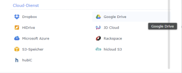

Wenn man die verfügbaren Protokolle einmal mit den Möglichkeiten von HyperBackup anschaut wird man zum einen folgendes feststellen:
a.) Unter Cloud-Dienst ist Hetzner nicht exklusiv gelistet und scheidet somit als Möglichkeit aus.
b.) Die übrigen alternativen sehen wie folgt aus:
Die Kategorie "Synology" scheidet hier sofort aus, somit bleiben eigentlich nur noch die Optionen unter der Kategorie "Dateiserver" übrig.

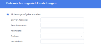

Jetzt müsste man nur noch die Maske mit den entsprechenden Daten füttern.
Annahme:
Server-Adreesse: https://<Benutzername>.your-storagebox.de
Benutezrname: <Benutzername>
Kennwort: <Passwort>
Ordner: <Zielordner auf dem Server "Storage Box">
Verzeichnis: <Unterverzeichnis für das Backup>
Klassikfan
10. Mrz 2016
464
15
Danke!
Bei mir war das Hauptproblem offenbar, daß ich erst mal ein neues Paßwort erstellen mußte. Dann klappte die Verbindung per WebDAV. Seitdem läuft ein Test-Backup ohne Probleme durch. Bin schon bei über 300 GB Upload, die mit voller Geschwindigkeit (4 MByte/s) laufen. Als Backup also sehr gut nutzbar.
