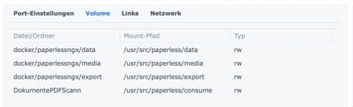

Meine Versuche den "Consumer" Ordner außerhalb von Docker zu legen scheiterten immer. Mache ich was falsch oder ist das gar nicht vorgesehen? Aus der Doku werde ich nicht ganz schlau.
Doch, das geht. In der Konfiguration musst du dafür ../consume:/usr/src/paperless/consume ersetzen durch /volume1/wasauchimmer/name:/usr/src/paperless/consume

Bei mir schaut es so aus:
Das ein eigener Ordner der einen extra Benutzer hat. Sobald dort ein Pdf reinkommt, ist es nach Sekunden wieder weg. Das ist für mich sicher genug. Weil ich wollte nicht den DockerOrdner nach draußen freigeben.

@NASeweiß, beachte aber das die Rechte für den externen Ordner passen müssen. Ansonsten wird die Verarbeitung nicht ordnungsgemäß funktionieren. Deine mächster Beitrag wird ansonsten sein "Paperless fügt die Dokumente nicht automatisch hinzu" oder "eingelesene Dokumente werden nicht gelöscht".

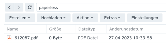

Ordner consume verschieben: Hat geklappt. Danke für das in die Richtung schubsen. Er löscht auch die Dateien, scheint also auch mit den Rechten zu funktionieren. Nur manchmal erscheint dann noch eine 0kb Datei, siehe Anhang.

Passt die USERMAP_UID: 102x? Hat der angegebene User dir Berechtigung in den Ordner Veränderungen zu machen? Wird die Datei auch mit jenem User importiert?
