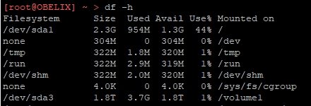

Das DSM (OS der NAS) liegt auf allen eingebauten HDDs als RAID1, auch wenn man nachträglich ein HDD einbaut wird das RAID1 auch über dies HDD gespannt.
AndiHeitzer
30. Jun 2015
3.226
509
Erstens das, was ctrlaltdelete schon geschrieben hat und die Größe ist mit 2,3GB überschaubar ...
