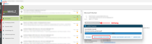

@bob rooney
Kennst Du eigentlich schon das neue WORKZ Add-on?
Damit könntest Du Dir automatisch alle 15 Minuten alle Deine neuen E-Mails aus dem INBOX-Ordner in Dein ecoDMS holen.
Über Sinn und Unsinn müsstest Du jetzt aber selbst entscheiden.
