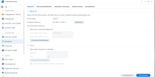

Was zeigt die DS in den Netzwerkeinstellungen denn als DNS Server an?

warum hast so seltsame IPs ?
und der DNS Server ist sicher falsch ,
woher hast du denn die einstellungen dort ?

Genau das find ich merkwürdig, Fritzbox nutzt standardmäßig doch nicht 192.168.1.1 oder? Und zu dem Screenshot (wovon ist der nun?) Passt die IP auch nicht.
Ich meinte die Einstellungen in der Diskstation unter Netzwerk, Netzwerkschnittstelle

In dem Screenshot aus #10 passt aber so einiges nicht. Da sind verschiedene Subnetze eingetragen. Das kann so eigentlich nicht klappen. Ich vermute, dass die DS den DNS-Server nicht erreicht.

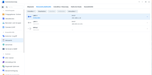

dann noch aufklappen.
Aber grundlegend , vielleicht sollte sich jemand mal dein ganzes Netzt anschauen , irgendwas ist da faul .
