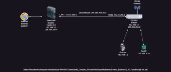

Dies kam mir gerade noch in den Sinn. Mein Kollege hatte noch eine Skizze von der Anordnung gemacht. Hilft dies allenfalls etwas weiter?

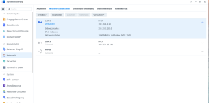

Das hier solltest du in jedem Fall ändern, das ist die DS, das kann nicht funktionieren. Da zumindest mal Google 8.8.8.8 oder sowas nutzen ... aber eigentlich passt da gar nichts, dennoch scheue ich mich davor zu sagen, stells auf DHCP und nachher geht gar nichts mehr
