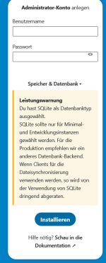

Hallo, ich wollte Nextcloud auf meiner Synology-NAS installieren, erhalte aber folgende Fehlermeldung:
Du hast SQLite als Datenbanktyp ausgewählt.
SQLite sollte nur für Minimal- und Entwicklungsinstanzen gewählt werden. Für die Produktion empfehlen wir ein anderes Datenbank-Backend.
Wenn Clients für die Dateisynchronisierung verwenden werden, so wird von der Verwendung von SQLite dringend abgeraten.
Frage: Wie kann ich das ändern? Nein, über das Auswahlmenü bei der Nextcloud-Installation geht es nicht!

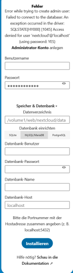

Da erscheint dieses Foto. Und wenn ich aufs Feld klicke, und den Datenbanktyp auswähle, erscheint folgendes. Es liegt offenbar am Datenbank-Typ, den PHPmyAdmin anlegt. Die legen wohl SQLite-Datenbanken an, benötigen würde ich aber eine MySQL-DB.

alexhell
13. Mai 2021
2.621
760
Was hat PHPMyAdmin damit zu tun? Du musst über PHPMyAdmin eine DB und User anlegen und dann die Daten unten eintragen. Nextcloud erzeugt dir keine Datenbank.... Standardmässig ist bei denen halt SQLite ausgewählt und die DB erzeugen sie, wenn du es nicht änderst

Ja, so habe ich es seither gemacht, ist ja nicht die erste Anwendung mit Datenbanken., die ich installiere. Es ist echt grad zum verzweifeln.

Es ist nicht möglich, Nextcloud sauber zu installieren. Wie schon erwähnt, ist es möglich, über den Reiter den Datenbanktypen auszuwählen. Nur scheint dieser nicht akzeptiert zu werden.

Wo läuft denn deine MySQL Instanz? Ist der User auch richtig angelegt? Also nicht nur @localhost anmelden? Stimen die Logindaten überein? Ohne weitere Informationen kann man dir nicht helfen. Aber ich glaube nicht, dass es an Nextcloud liegt.

So, Rätsel gelöst, beim Erstellen der Nutzer bei PHPmyAdmin bei Hostname local auswählen.
