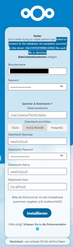

So, Rätsel gelöst, beim Erstellen der Nutzer bei PHPmyAdmin bei Hostname local auswählen.
Installation läuft durch. Jetzt bleibt noch das Problem mit der Speichergröße von 512 MB"
"Die PHP-Speichergrenze liegt unterhalb des empfohlenen Wertes von 512MB."
Hi, ich habe ein sehr ähnliches Problem, das allerdings nicht durch einen "local" Benutzer gelöst werden konnte.
Sehr wohl hat es mich aber zumindest 1 step weitergebracht, denn vorher war eine andere Fehlermeldung
Ich habe folgendes Tutorial verwendet um mir die Nextcloud soweit einzurichten über Docker auf meiner DS124.
https://www.youtube.com/watch?v=a74C9X63yo4
Ich komme allerdings auch nur zum Startscreen der Nextcloud - siehe Anhang
Und es kommt die Fehlermeldung:
Error while trying to create admin user: Failed to connect to the database: An exception occurred in the driver: SQLSTATE[HY000] [2002] No such file or directory
Hoffe diese Info hilft irgendwie weiter ... gerne kann ich weitere Screenshots anhängen, wenn ihr mir sagen könnt was hilfreich wäre.
Vielen Dank!

Hmm, da Du alles im Docker hast, ist die Datenbank natürlich auch im Docker Container untergebracht. Stimmt somit denn überhaupt der Pfad nach /var/www/html/data ?
Theoretisch müsstest Du das so (die Verzeichnis Struktur) ja auch im Docker Verzeichnis des Nextcloud Containers sehen... Oder nimmt die Nextcloud Installation dieses /var/www/html/data so an - das ist dann natürlich falsch, weil sie denkt, dass sie sich gerade auf einem Server (-Verzeichnis) installiert. SIe weiß ja nicht, dass es nur ein Docker Container ist.
alexhell
13. Mai 2021
2.621
760
Der Pfad ist wahrscheinlich schon ok, weil das ein interne Pfad vom Container ist. Aber localhost wird nicht deine DB sein. Da muss die IP von der DB rein. Wo läuft die denn bei dir? Im video verwendet er SQLite und nicht MySQL/MariaDB wie du es möchtest.
Edit: Sehe den zweiten Screenshot. Also im Docker. Dann musst du da die <IP-der-Synology:der-Port> rein. Localhost ist halt der Nextcloud Container.

Ach die Datenbank ist gar nicht mit im Container drin? Ja dann, sorry für die falsche Annahme von mir.
Vielen Dank mal für deine Antwort, probiere ich möglichst bald und melde mich! :)
