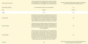

Ich würde jetzt 1 DH-IPC-HFW5842E-ZE (8MP, 1/1,8" CMOS, 530€) und 2 IPC-HFW5541E-ZE (5MP, 1/2,7" CMOS, 290€) kaufen.
Diese haben zwar nur SMD 3.0 aber dafür noch mehr Funktionen wie Video Metadata, irgendwas für Gesichter, etc.
SMD 4.0 gibt es aktuell wohl nur in Kameras der 3xxx Serie und die haben wohl auch eine deutlich schlechtere Low-Light-Performance laut technischen Daten.
Daher wäre ich jetzt auf die 5xxx Serie gegangen.
Oder sollte ich unbedingt SMD 4.0 nehmen?
