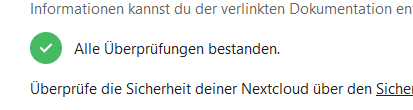

Den Senf von @plang.pl würde ich bestätigen. Hab ich so am laufen, für ähnlichen Bedarf.
Läuft wunderbar und den hübschen grünen Haken kann ich dafür auch beisteuern:
Auch bei Updates gibt es keine Probleme. Du darfst in der Docker-Version nur nicht direkt aus Nextcloud updaten, sondern musst das über Docker machen. Sonst gibt's Container-Schrott...
