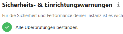

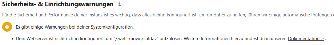

Die v27.0.1 ist online. Nach dem Update hatte ich eine Meldung über 2 fehlende Tabellen in der Datenbank. Behebung:
sudo -u http /usr/local/bin/php82 -f /volume1/web/nextcloud/occ db:add-missing-indices
Dann habe ich nach wie vor die einzige Meldung, die ich mit keinem Eintrag in .htaccess usw. wegbekomme
Hat da jemand eine Idee?

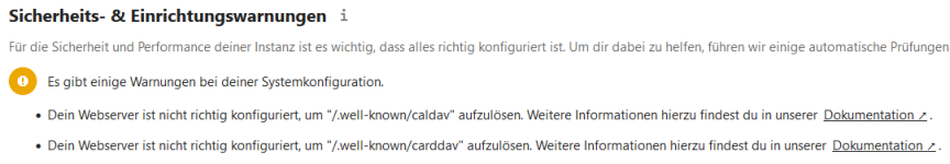

Verwende ich nicht. Kurios ist, dass ich das mit den vorhandenen Einstellungen sogar mal so hinbekommen habe
aber nach einem Neustart war das dann immer, wie oben gezeigt.

Geht auch nicht, egal was da steht, "/.well-known/caldav" kommt immer. Könnte es in den Settings noch was geben?
