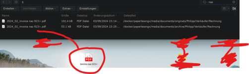

Hallo Zusammen, kurze Frage bezüglich Paperlessngx und der Rename Funktion.
Verstehe ich das richtig das der Dateinamen automatisch verändert wird und ich die im Media Verzeichnis finden soll? Wenn ja habe ich folgendes in der docker compose file hinterlegt, leider passt er zwar das Verzeichnis an aber der Dateinamen wird nicht verändert: wo liegt der Fehler?
PAPERLESS_FILENAME_FORMAT: '{owner_username}/{correspondent}/{document_type}/{created_year}_{created_month}_{title}'

Das Problem hatten wir hier an der einen oder anderen Stelle schonmal, konnten das aber leider nicht abschließend klären, wenn ich mich recht erinnere… Damit wir vielleicht das Problem eingrenzen können, ein paar Fragen:
  1. In /media gibt es zwei Unterordner, prüf bitte mal, ob die Dateinamen zumindest in /media/archive angepasst wurden
  2. poste bitte mal deine gesamte yml/den Portainer Stack mit allen Einstellungen

Egal welcher der Unterordner, die Dateinamen werden nicht angepasst.
@EDIT > scheint nun wohl doch nach mehrfachem Neustarten des Stacks zu funktionieren, aber.. warum übernimmt er nicht die hinzugefügten ('{owner_username}/{correspondent}/{document_type})?

In den Originalen wird auch nichts angepasst, das ist ja der Sinn dahinter, dass du neben den archivierten und veränderten Dokumenten auch immer noch das Original behältst.
Ansonsten scheint es jetzt zu funktionieren, wenn ich das richtig sehe, oder?

Eher funktioniert nur 20%.
Probleme:
- Das Orginal wird mit umbennannt
- '{owner_username}/{correspondent}/{document_type} fehlen im Dateinamen obwohl angeben?

Nein, das hast du falsch verstanden, du hast Paperless-ngx das Kommando gegeben, Dateinamen und Pfad anzupassen. Der „/“ bezeichnet einen Pfad ausgehend vom Hauptpfad …/media/archive/…, wenn du {owner_username}, {correspondent} und den {document_type} im Dateinamen haben willst, musst du das angeben zum Beispiel als {owner_username}_{correspondent}_{document_type}. Statt des „_“ kannst du auch andere Zeichen verwenden, aber keine Slashes und auf Backslashes oder irgendwas, was falsch verstanden werden kann unter irgendeinem Betriebssystem, solltest du ebenfalls weglassen.

okay dann komme ich diese schon näher. Bei der Ordnererstellung habe ich noch das Problem das der letzte Ordner nach document_type > also created_year nicht erstellt wird.
Ordnerstruktur
Dateiname
PAPERLESS_FILENAME_FORMAT: '{owner_username}/{correspondent}/{document_type}/{created_year}_{created_year}-{created_month}-{created_day}_{tag_list}_{title}'

Dann musst du den Unterstrich durch einen Slash ersetzen 😉
