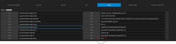

Du siehst es auch an den Docker-Labels:
Das ist in portainer. Den Container Manager nutze ich nicht. Hab da aber mal kurz rumgeklickt und die Labels dort nicht gefunden

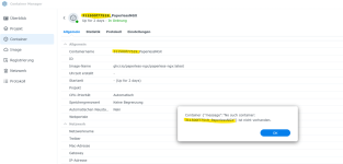

Hallo Zusammen,
hätte noch eine kleinere Frage. Meine Paperlessngx Container hat sich umbenannt (311500f77519) und lässt sich nun nicht mehr öffnen im Container Manager. Paperlessngx läuft aber weiterhin ohne Probleme und im Portainer selber ist dies auch ohne die Zahlenfolge benannt.
Das einzige was ich die letzten Wochen gemacht habe war die Dump Aufgaben Erstellung für ein Backup, ich behaupte mal das dies aber nichts damit zu tun hat..
14.180
4.915
519
@Kenji Das ist m.E. nur ein Fehler im Container Manager.
Wenn in portainer alles richtig angezeigt wird, ist dem mehr Glauben zu schenken, denke ich.
Man kann sich auch mal via ssh anmelden und dann mit dem Befehl docker container show kucken, was tatsächlich "am Start ist".
