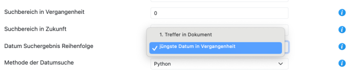

In der GUI gibt es da auch einen netten Schalter:
Ja, den Schalter kenne ich, ist nur leider global und nicht regelabhängig, somit kann ich diesen nicht verwenden ohne möglicherweise das Verhalten in den anderen Regeln zu verändern.
Ich nutze diesen Schalter tatsächlich, aber bewusst mit "1. Treffer in Dokument".
Reaktionen: geimist
