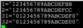

Kurt-oe1kyw
10. Mai 2015
9.139
1.780
heiko228 da ist ein Fehler:
Die Nummern der Speichermedien dürfen nur 1x verwendet werden.
Die Zahlenkombinationen der deiner Speichermedien dürfen nur in 'ID21= und ID22= verwendet werden!
In der guidmap Datei musst du dann zB Eintragen:
1 = "111111111111111111"
2 = "222222222222222222"
21 = "0123456789ABCDEF0"
22 = "0123456789ABCDE00"
Nur so wird das Speichermedium mit der ID "0123456789ABCDEF0" IMMER fix usbshare 21 zugewiesen bekommen.
Wenn du ein "neues" Speichermedium einsteckst, dann wird dessen ID Nummer in Zeile 1 oder 2 angezeigt werden.

heiko228
03. Mrz 2017
79
Ich habe meine Datei jetzt mal so eingerichtet.
Effekt: Genau das gleiche wie schon zuvor. Egal welche Platte ich zuerst unter Strom setzte, es wird immer die 31 angezeigt.
Also das mit dem selben Verzeichnis aber unterschiedlichen Dateinamen hat funktioniert.
Das Tool „AvrLogger“ sieht auch sehr interessant aus. Vielleicht hilft das besser als das manuelle bearbeiten über Putty der *.map Datei.

Kurt-oe1kyw
10. Mai 2015
9.139
1.780
Irgendwie werde ichd das Gefühl nicht los, dass deine beiden Nummern vom gleichen Controller kommen heiko228.
Ich meine damit folgendes so wie in meinem Beitrag # 39 am Bild zu sehen ist für meine Dockingstation.
Die wird normalerweise bei mir mit der Kennung "1234567891000" angezeigt, manchmal (keine Ahnung warum sie das macht) hat Sie haber die Kennung "12345678910B0"!
Kann es daher sein, dass deine Kennung von ID 31 und ID 32 bei dir sich gleich verhält wie meine Dockingstation und das tatsächlich die Nummer von einem Gehäuse ist, das sich nur von Zeit zu Zeit unterschiedlich anmeldet?

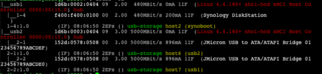

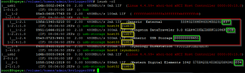

Wenn möglich Steck auch bitte mal „beide“ USB-Festplatten an (gleichzeitig oder nacheinander)
Und gib im Terminal bitte mal :
lsusb –cI
ein und schau dir die Ausgabe einmal näher an:
Hier habe ich eine Dockingstation mit einer SSD drin (alles was im rotem Rahmen ist) angeschlossen, die Dockingstation hat einen integrierten USB-Hub und einen Kartenleser.
Im Kartenleser ist kein Medium drin. Am USB-Hub steckt ein USB-Stick.
Das es USB Speichergeräte sind, erkennst du an „usb3, „usb4“ (alles in den gelben Rahmen).
Du kannst ebenfalls die Seriennummer des USB-Gerätes sehen … alle grünen Rahmen. Das sind tatsächlich die Einträge in der „usbno_guid.map“ mit einer am Ende angefügten „0“
Das was „lsusb“ anzeigt, sind ein Teil der Informationen die der jeweilig USB-Controller liefert.
Vergleich mal deine Seriennummern mit denen in der „usbno_guid.map“.

@Kurt-oe1kyw
Ich habe es mal so gemacht, wie du es geschrieben hattest. Effekt genau der selbe wie bisher. Hat sich nichts geändert.
@BigRonin
Nach deinen genannten Befehl, sieht es bei mir so aus.
PS: Die " am Ende fehlten nur bei dem Screenshot. Sie waren aber beim testen da.
