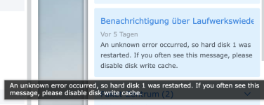

bei mir erschien die Fehlermeldung, dass wegen eines abnormalen Ausfall der Stromversorgung die Daten im Datenträger-Schreibcache vermutlich verloren sind.

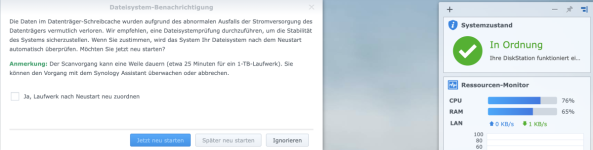

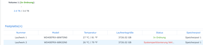

Nach dem Neustart des Laufwerks und der Neuzuordnung kamen Hinweise, dass die Systempartitionierung fehlerhaft ist
In den Benachrichtigungen ist mir aufgefallen, dass das Laufwerk bereits vor 5 Tagen neu gestartet wurde.
Die Systemreparatur habe ich durchgeführt.
Laut Schnelltest und erweitertem Test sind die Testergebnisse in Ordnung.
Sind die Werte so in Ordnung?
Es wär klasse, wenn sich das mal jemand mal anschauen kann.
Ich kann mit den Ergebnissen leider nicht allzu viel anfangen.
Muss / sollte ich die Platte ersetzen?

Also auf der HDD habe ich jetzt nichts besonderes gesehen, die scheint in Ordnung zu sein.
Was aber sein kann, dass tatsächlich einige der Daten welche sich zu der Zeit im Cache befanden, weg sind. Da Du so wie es aussieht zu der Zeit selbst keine Schrebvorgänge vorgenommen hast, dürfte nichts passiert sein.
