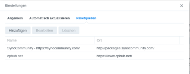

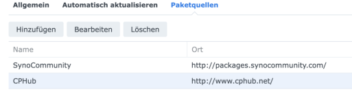

Ich habe das gerade mal für Dich durchgespielt. Ich kann Dir zwar nicht sagen warum es bei Dir nicht funktioniert, aber ich kann Dir zumindest sagen das es bei mir DS218+ absolut Problemlos funktioniert hat.
DSM Version 7.1.1-42962 Update
Da sind es schon zwei ... mit identischen Einträgen ^^
