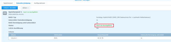

---> da ist nichts eingestellt. Das ist noch nie gelaufen:
Das werde ich auch nachholen.

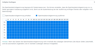

Eingestellt ist bei der Speicherplatzrückgewinnung immer etwas. Du meinst wohl, du hast keinen Zeitplan erstellt/verändert. Dann läuft die immer sofort los. Bei dir dürfte da also alles blau sein wie in meinem Screenshot.

---> naja, so richtig eingestellt war nichts. Das Flag für "Zeitplan für Datenbereinigung aktivieren" war inaktiv / kein Haken gesetzt und das Feld "Frequenz" war initial / blank. Insofern war auch noch nie eine Datenbereinigung gelaufen. Das stand auch so in den Statusanzeigen vom Volume (oder Pool - weiß ich jetzt nicht mehr). Inzwischen ist auf dem Screenshot natürlich was eingestellt, da ich das heute morgen eingestellt und gestartet hatte:

da bin ich mir eigentlich sicher, dass das nicht so ist. Jedenfalls bei Version 6.20 läuft das nicht automatisch. In meiner Systemübersicht (Speichermanager -> Gesamtübersicht) stand definitiv "....letzter Datenbereinigungslauf: noch nie ....".

Die Datenbereinigung läuft ohne Zeitplan nie, es sei denn, man stößt sie manuell an. Die Speicherplatzrückgewinnung läuft ohne Zeitplan immer sofort los, wenn es für sie was zu tun gibt.
In DSM 6.2 gibt es anscheinend keine Einstellungen für die Speicherplatzrückgewinnung. Ob die bei der Datenbereinigung angestoßen wird, ist mir nicht bekannt. Die Hilfe von Speichermanager für DSM 6.2 gibt diesbezüglich leider nichts her.
Also ich blicke die Zusammenhänge noch nicht, insbesondere frage ich mich, was die beiden unteren Häkchen bewirken sollen, und was ganz ohne Zeitplan passiert.

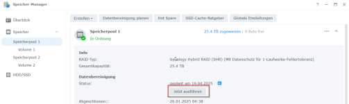

Meine Datenbereinigung läuft jedenfalls noch:

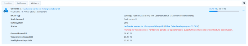

und zu dem Thema Speicherplatz wird nicht frei gegeben:
