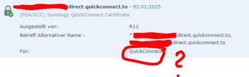

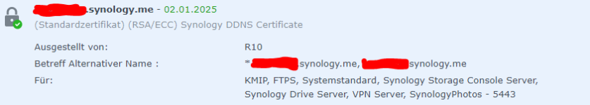

Zertifikat kommt gleich
13.227
3.473
468
Das ist es nicht. Schau mal unter Sicherheit, Zertifikat nach. Da müsste es auch eins für Quickconnect geben
