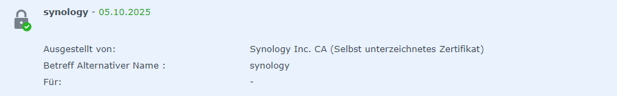

Mich wundert da etwas das QuickConnect bei "Für" in #20. Sowas hab ich nicht, da steht ein "-". Ist das das gleiche Zertifikat, das dir angezeigt wird, wenn du Photo über den QC-Link im Browser aufrufst?
Edit: Aber so kommen wir nicht weiter, wenn es der Browser anerkennt, wieso dann die App nicht?

Über Quickconnect ist das etwas anders, da sollte man im Browser sowas in der Art sehen
synology.me ist eher für den Zugriff über DDNS/Portfreigabe.
eigentlich hatte ich anfangs nur die quickconnect verbindung. Da ich das nicht ans laufen bekommen hatte, habe ich weitere Sachen probiert, aber immer noch gilt, am anderen Handy funktioniert alles. Bin grad ziemlich verwirrt

Systemsteuerung -> Sicherheit -> oben Zertifikat -> Einstellungen und bei Synology Photos mal Quicksync einstellen und probieren.

So, bin jetzt wohl auf dem richtigen Weg.
Hab jetzt über DSM Systemsteuerung-Sicherheit-Zertifikat-Einstellungen für jeden aufgelisteten Dienst das Zertifikat geändert auf die Quickconnect ID und alle Geräte frisch gebootet. Seitdem funktioniert der Zugang auf dem "Problemhandy". Etliche Logoff/Logon haben bisher problemlos funktioniert funktioniert.
Ich beobachte das mal.
Ich danke euch allen herzlich für eure Zeit. Irgendwie hat jeder von euch mit einem Gedanken meine Versuche in die aktuelle Richtung gelenkt, auch wenn ich jetzt nichts exaktes sagen kann.

Das Zertifikat für alle Dienste auf das QC-Zertifikat umzubiegen, halte ich für reichlich übertrieben.
Wäre besser gewesen, du hättest herausgefunden, welcher Eintrag konkret da nicht passt. War vermutlich nur einer.
