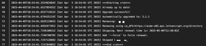

Dies ist das, was ich gefunden habe:
zur Info, ich hatte den Admin mal umgenannt, hatte das Script nicht im Hinterkopf.

@Turner15 Du schreibst vom Admin-User. Ich lass das den Task im Taskplaner unter root laufen. So steht es auch in der Anleitung.
Auch die Taskplaner-Variante kann ein Log schreiben. Ich hab dafür in account.conf folgendes eingetragen:
LOG_FILE="/var/log/acme.sh.log"
