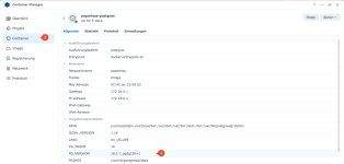

@alexhell, ich meine, ich hätte meinen acme-Container auch erst vor einigen Tagen aktualisiert, und bei mir funktioniert es. Wo sieht man denn die aktuelle Container-Version wenn der auf latest steht?

Das kannst du je nachdem in die Details zum Container anschauen, hier mal ein Beispiel zu meinem PostgreSQL-Container. Sollte das nicht da stehen, kannst du im Zweifelsfalle auch mal schauen, wann der Container das letzte Mal upgedatet wurde, wenn du den länger verwendest und regelmäßige Updates z. B. über Watchtower aktiviert sind, das ist zumindest ein gutes Indiz.

@Monacum, danke für die Info, aber bei mir steht da nix. Scheint wohl vom Image abzuhängen.
