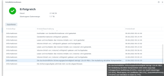

Ich kann mich nicht beschweren 7,7 TB in 17 Stunden 48 Minuten, siehe Screenshot
Edit: Unter Einstellungen hast du nicht die Drosselung aktiviert oder?
