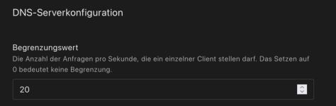

Hast du eine Begrenzung der Anfrageanzahl drin? Mach die mal aus.
Diese Zeile meine ich: Ratelimit is enabled and set to 20 rps
Was mich auch wundert:[ICODEThe server is configured to refuse ANY requests][/ICODE]
Ich meine aber, dass letzteres bei mir auch drin steht und keine Auswirkung hat
du meinst diese Einstellung korrekt?
Das ist der Default-Wert. Habe ich jetzt wieder auf 0 gestellt - stand vorher allerdings auch auf 0
