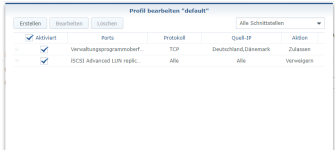

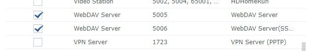

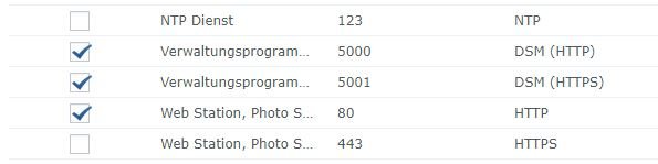

danke für den Google Link. Mit der Anleitung habe ich jetzt das GEOblocking bei mir eingerichtet und diese Ports in der Firewall freigegeben ...
leider habe ich am Windows-PC jetzt keinen Zugriff mehr auf verbundene Netzlaufwerke
wenn ich die Firewall deaktiviere, geht es wieder.
das läuft noch nicht ganz rund ....
was mus ich denn in der Firewall zusätzlich noch freigeben, wenn ich intern auf alles auf der Diskstation zugreifen will?

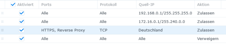

Wärst du meinen Link gefolgt (Marius), hättest du erkenne müssen das dein Netzwerk ausgenommen werden muss. Das erklärt #63.
Mach einmal ein Screenshot von deiner Firewall Einstellung.
Zusätzlich kannst du noch via Script böse Ip´s blocken! Beides zusammen sollten schon gut funktionieren.

Sag ich doch. deine Netzwerk ist ausgenommen, das solltest du als erstes anlegen! Schau in die Anleitung - zum 3. Mal!!!

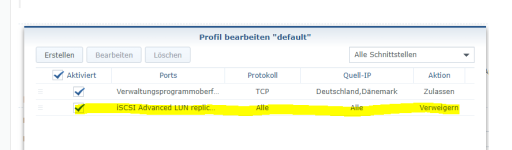

könnte es in der Goggle beschreibung einen Fehler geben?
zuerst erlaube ich dem Verwaltungsprogramm den Zugriff aus DE und DK
und dann verweigere ich allen anderen Programmen den Zugriff aus allen Ländern ausser DE und DK
kommt das nicht auf dasselbe raus
an welcher Stelle verweigere ich denn jetzt dem Verwaltungsprogramm den Zugriff zB aus Russland?
ich steige da noch nicht ganz durch

Hast du auch die richtigen Ports ausgewählt? iSCSI LUN hat ja z.B. nix mit der Anmeldung beim DSM zu tun ...

Auch das steht im letzten Satz in #50!
Schau dir einfach meinen Screenshot in #71 an!
Den ersten und 3. Eintrag anpassen und den 2. löschen. FERTIG

der 2. Eintrag im screen aus post #71 ist Deine statische IP von ISP, wie ich vermute?
EDvonSchleck
Gesperrt
06. Mrz 2018
4.703
1.120
nein Netzwerkbereich von Docker. Das steht aber auch unter dem Bild. Wenn du keine statische Adresse hast, lässt du sie einfach weg.
Du musst 3erst einmal Regel: haben:
  1. dein Heimnetzwerk -> alle erlauben
  2. deine Dienste mit Geoblocking > erlauben
  3. alles andere > verbieten
In der Reihenfolge anders herum wird alles geblockt. Die Reihenfolge entscheidet über die Gültigkeit der Regeln!
