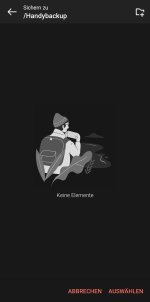

und danach kommt dein Bild oben, hier dein Wunschziel auswählen, ggf weitere Unterordner als "Ziel" auswählen.
ACHTUNG!
Bitte unbedingt kontrollieren ob der handyuser auch die notwendige Berechtigung hat auf den "Wunschordner"! Die Stufe muss mindestens "Hochladen" sein in den Ordnerberechtigungen sonst kann das handy nicht in den gewünschten Ordner Hochladen.
Dein Bild schaut komisch aus, es erweckt den Anschein als ob du in einen DSM-freigegebenen Ordner sichern möchtest?!

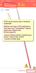

WENN dein Zielordner /Handybackup in einem der beiden oben aufgezählten Bereich ist, dann mit dem roten "Auswählen" rechts unten bestätigen UND "ACHTUNG FALLE"! AUCH im nächsten Fenster rechts oben auf das rote "FERTIG" tippen!
ERST JETZT sind deine neuen Einstellungen tatsächlich an die Synology gesendet worden.
Probier mal, das muss gehen. :)
Zur Sicherheit mit den aktuellen Versionen getestet und auch im persönlichen Speicherplatz lässt sich das Ziel frei defininieren.
Das handy sendet seine Bilder mit der Synology handy APP mit der Fotobackupfunktion in den gewünschten "Zielordner":
Das Ziel oben entstand durch diese Einstellungen:
ACHTUNG! Oben darfst du nur Auswählen /photo/dein gewünschter Sicherungsordner/ ENDE! und Auswählen rechts unten antippen.
Weil Android erstellt autom die weiteren Ordner DCIM/Camera usw.
Würdest du im Bild oben auswählen /photo/dein gewünschter Sicherungsordner/DCIM und auf Auswählen tippen dann wäre das unerwünschte Ergebnis dann wo die Bilder landen:
/photo/dein gewünschter Sicherungsordner/DCIM/DCIM/Camera usw !

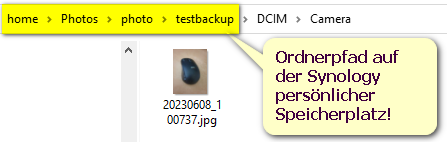

Das Testbeispiel mit der Maus:
Eingestellt wurde der persönliche Speicherplatz und als Zielordner wurde der Unterordner "testbackup" erstellt.
Der gesamte Speicherpfad auf deiner Synology schaut dann so aus:
