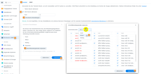

ahhhhhhhhhh @tproko DANKE für deinen Schubs in die Richtung.
Ich muss ehrlich gestehen diese Funktion habe ich bisher überhaupt nicht gesehen! ABER das würde Erklären warum es bei manchen mit der "alten" 2048 und bei mir nur mit der höheren Verschlüsselung 4096 ging:
Auch wieder was dazu gelernt :)
