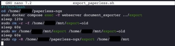

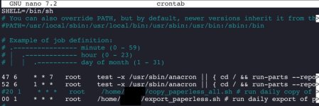

Über einen cronjob lasse ich ein shell-Skript laufen:
export_paperless.sh:
Paperless-NGX verfügt über eine eigene Exportfunktion, die sich über docker compose aufrufen läßt. Den dadurch lokal auf dem Pi5 erstellten export-Ordner kopiere ich in ein gemountetes Verzeichnis der Diskstation.
Reaktionen: kevinthe
