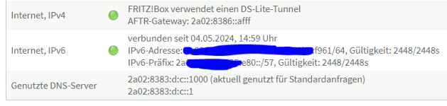

14.610
5.138
544
Da steht DS-Lite Tunnel. Somit ist deine IPv4 von extern nicht erreichbar.
Wie das mit IPv6 und WireGuard auf der Fritte aussieht, kann ich leider nicht sagen.
